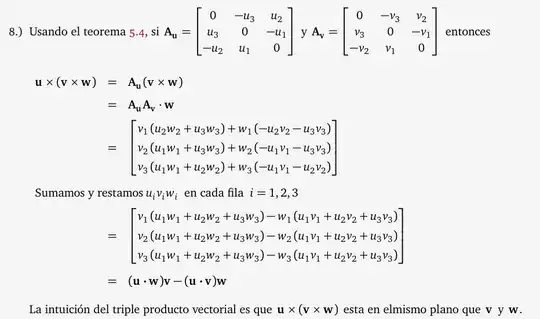

Usually I use matrices. Because
$\mathbf{v}\times\,\mathbf{w}=\begin{bmatrix} 0 & -v_3 & v_2 \\ v_3 & 0 & -v_1 \\ -v_2 & v_1 & 0 \\\end{bmatrix}\cdot\begin{bmatrix}w_1\\w_2\\w_3\end{bmatrix} $
Then
wmora2
  • 147
